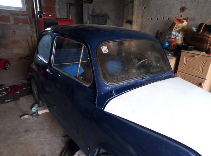

Daj ga prvom prilikom van na danje svijetlo da vidimo kakav je

Re: Sirotinjski Lux-suz
Razumim ja da si izgubio malo i volju i da financije čine svoje ali ovo je zločin. Nisi ga triba ni varit ako si ovako završio

Ja ne mogu shvatit di je logika u finalnoj pripremi auta za farbanje. Znači zavario si auto, pomučio se i sve super i onda kad je tribalo još malo ti napraviš kiks. Zar je bio toliki problem malo poravnati neravnine i okitovati ih. A kupio si boju i bojao auto koji nije pripremljen

Vidim da napadate čovika i njegov rad, a znamo od početka da nije tija napraviti savršenstvo nego ga samo stavit na cestu.
Ovo za kitovanje se slažem, tribalo se tu malo više potruditi, ali možda je to i bila ideja, ostaviti da se vide svi friževi. Samo u tom slučaju ja ne bi stavlja niti malo kita, ni šprickit, nego dobar temelj i na njega boju. Pa neka se sve vidi, a ne jedan dio slabo poravnati, drugi ostaviti kako je.
Cili doživljaj auta na ovakvu limariju bi bija drugačiji da je ofarban nekom mat bojom, npr mat narančasta, mat zelena ili tako nešto.
Imam samo jedno pitanje vezano za boju. Je li to baš 2K akrilna boja za auto ili je boja s iz važa za farbanje ograde?
Sve u svemu auto bi uskoro moga na cestu, pa to nije ni loše

a jos oko tjedan dana posla,imam malo zezancije sa suvozackim vratima a onda poslije toga ele.instalacija,koja je radjena prespajana,nista ne radi itd pa tu bar 2 dana posla dok otkrijes koja zica i gdje ide.
uglavnom unutrasnjost gotova,tepihe na podu sam sam rezao i obradjiva,za 200kn kupio komad 2x2 i rezi i ispalo je zadovoljavajuce,sjedista zadnja uredna samo navlake kupio da lici na nesto,prednja sam trebao raditi i pojacavati i variti,isto navlake dok ne dodju na red za skroz sredjivanje,ali i ovako izgleda prolazna ocjena.
tapacire na vratima i ove iza sam isto radio i sjekao,otisao na otpad i uzeo od nekih vecih auta u gepeku na podu sto bude ona kao podnica,ispalo milina jos je i presvuceno finim materijalom,kostala 4 komada 100kn i malo truda i eto.
za krov sam nasao u trgovini termo izolaciju samoljepljivu,je malo deblja 13mm ali fino izgleda i tamna je i lako se postavlja.
zadnje kocnice sredjene,nove pakne i cilindri,prednje kocnice sutra zavrsavam isto nove pakne i cilindri i crijeva i onda pokusati odzraciti.
ispod haube isto sva nova crijeva i donacija nove original stari tip posude za ulje jer je manja pa ide tamo skroz u cosku kod rezervoara.
na masini treba poraditi,ali jedan ljubitelj ficosakija je dosao i pomogao oko nekih stvari.
uz njegovu pomoc montirana stakla i nove gume koje su dosle iz SRB,tu je bilo muke i muke,ali uz majstora je islo.
na masini je majstor malo stelovao paljenje pa sad nesto bolje radi,ali mislim da jos malo trokira.
zmigavce one naprijed male bocne sam imao ali loseg stanja,nasao slucajno neke od fiat una,slicno izgledaju i uz malu prepravku pasu i rade,tako da ostaju.
uglavom za koji dan kocnice gotove,onda instalacija i vidjeti oko masine sta jos hitno treba,gledam sa donje strane prema mjenjacu sve masno i puno blata pa vidjeti pusta li tu negdje nesto da na tehnickom ne bi prigovorili.
amortizeri nemam poljma kakvi su,na prednjima jedino vidim tragove ulja da je nekad pustalo,a kako provjeriti i prednje i zadnje jesu li icemu iskreno nemam poljma.
