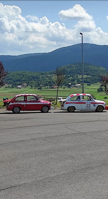

sad se vide oba
- Broj komentara : 1076
A zakaj se nevide mini i Lada??? 🧐🧐
