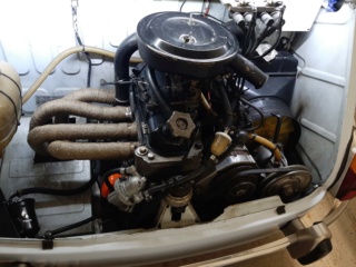

Eto da i ovu garažu malo vratimo iz mrtvih. Zadnji post davne 2014...
Tada sam vozio fodorov 903 u fići. Taj je išao najbolje jer nije bio moj.
Više ni neznam koliko sam motora promijenio ali eto sreću sam našao u španjolcu. Več nekoliko godina ga vozam, a prošao je i neke respektabilne rute.
Dakle riječ je o motoru od Seat Marbelle 900.
Nešto slabiji od jugovog 41ks ali usuđujem se reći u nešto kvalitetnijem izdanju i finijem radu.
Struja je također uzeta od seata sa.svim senzorima i compom.
Ono najbitnije nema razvodnika, već senzor radilice i nema problema sa zatvaranjem haube.
Moram iskopati sličice ugradnje pa postam detalje.

Zahvaljujem
Eto kod mene je od 2008g, napravljena limarija do proljeća 2009 i od onda koliko god čudno zvučalo korišten za duge ture.
U tih 12 godina napravljeno nekih 52000km.

Re: Fićo 750M 1973g.
Rokenrol! Baš mi je drago kad netko nabaci neko rjeđe viđeno rješenje. Jel imaš kakvu rezervu (ko kad ekipa s elektroncem vozi za svaki slučaj razvodnik s platinama u autu)?
Znaš da iskusnog fićistu ništa nesmije iznenaditi...
Imam sve spremno... Za 15tak min je na običnom razvodniku i bobini
Ali zasad nije bilo potrebe. Ovo je provjerena roba
