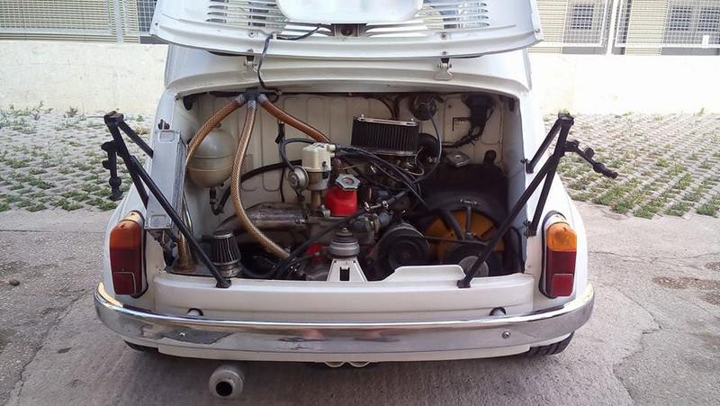

Znan, grija se i s time, ali rijeseno pumpa od 900AK i taj mali kiler ostavia u slucaju da se prigrije ima ventilator na njemu i sve 5!
Re: FIĆO - yugo 45 903 motor
Pozdrav, može li slika di si smisti taj mali kiler s ventilatoron, i di si criva od vode na motoru spojena da pumpa procirkulira vodu ispravno. E i pitanje: ne znam je li neko već postavlja, šta bi se dobilo kad bi se na pumpu vode (fiće ili kombija) montirala manja remenica da brže vrti ventilator, ali bi onda i voda brže cirkulirala.? Bi li se manje grija? Hvala unaprijed!
Tnx , Znači ako san dobro svati, u pincipu je spojen ka mali kiler za grijanje kabine na yugu.
- Broj komentara : 1680
tako je, samo sto ovaj ima na sebi termo prekidac i ventilator, ali racunaj da ovo nemoze samo radit bez pumpe 900, ima san ovo i na yugovoj pumpi i okrenuti polovi na ventilatoru nije kuva al bia je skoro uvik ukljucen ventilator na malon hladnjaku, a na pumpi od kombija se ovo lito ukljucia mozda 3-4 puta znaci sluzi samo za nedaj Bože

u ovog fiću ugurano je svašta nešto na orginalni hladnjak i nema nikakvih problema sa grijanjem

Na ovon fici sa slike od cega je hladnjak livo voda ili ulje?
Ah, ima tu neki hladnjak livo, predpostavljan ulja, a i neka cijev ide iz glave tamo naprid di je ulaz vode. A šta ja više znan, nekome se grije a eto nekome ne. Vidit ćemo, polako se u raj ide.
