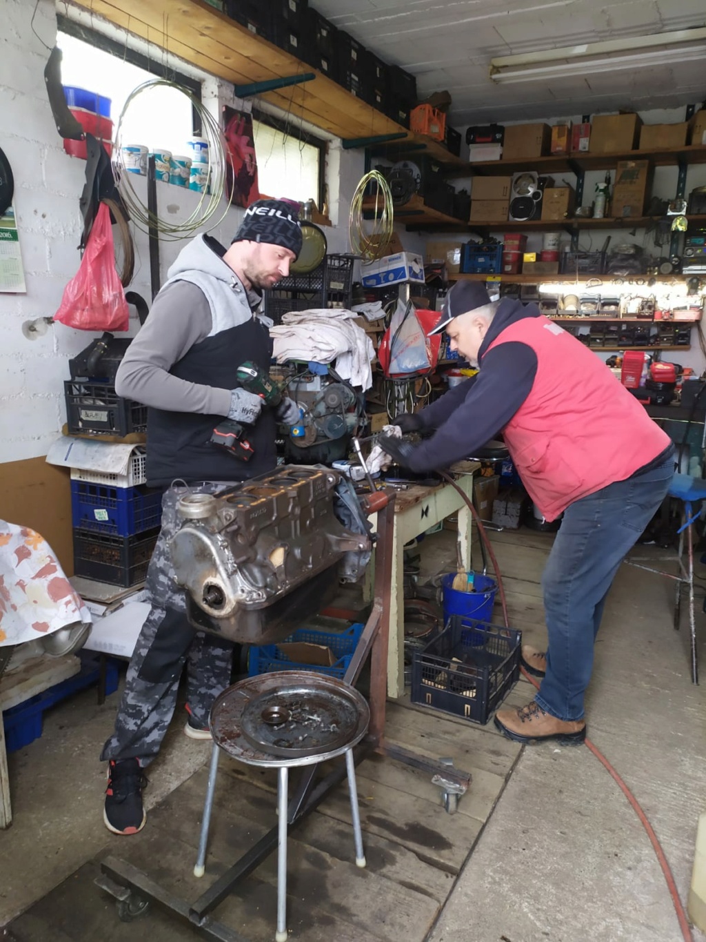

Evo i slika motora kod tog skoro nepoznatog lokalnog majstora, tj. u toj renomiranoj garaži.
U pozadini se vidi koje kerefeke je sve sposoban izvesti, tj kolike želje uspjeva ostvariti.

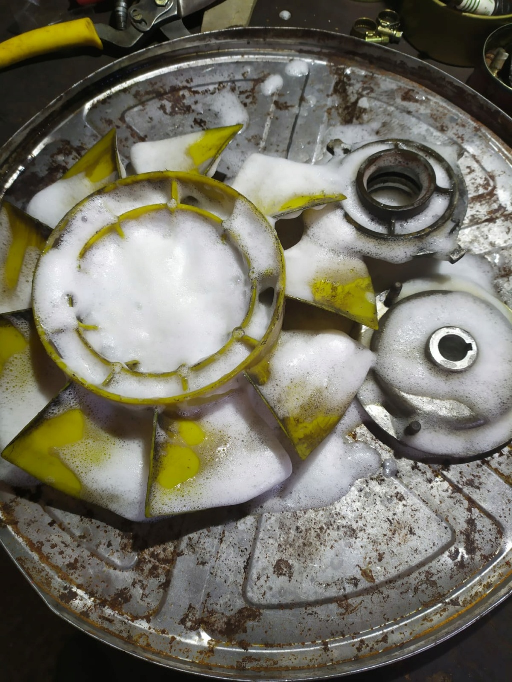

U onih par dana dok se čekao drugi motor majstor je reparirao vodenu pumpu.
Rastavljena i oprana od, hm, dozvolite mi malu pjesničku slobodu - "đubra"
koje se u njoj skupljalo četrdeset godina. Nisam se mogao načuditi koliko toga se sa vremenom nađe u bloku i samoj pumpi. Mogu tek pretpostaviti što ima u mojoj mašini - u ovoj koju vozim jel' i koliko bi lakše i bolje hladilo da je čista.
Znači ovo je zatečeno stanje
Nakon malo dimera
Pumpa izgleda ko iz fabrike
I detalj za dušu, da se ne zagubi po radioni 🤪
E da, vjerujem da ste skužili da se reparirala pumpa sa Čuvitarovog motora, ta je novi tip, na motoru od Marka je došao stari tip. Ta je doma i njome ću se sam poigrat kad uhvatim vremena pa sa njom na zid garaže za ukras
Nakon malo dimera

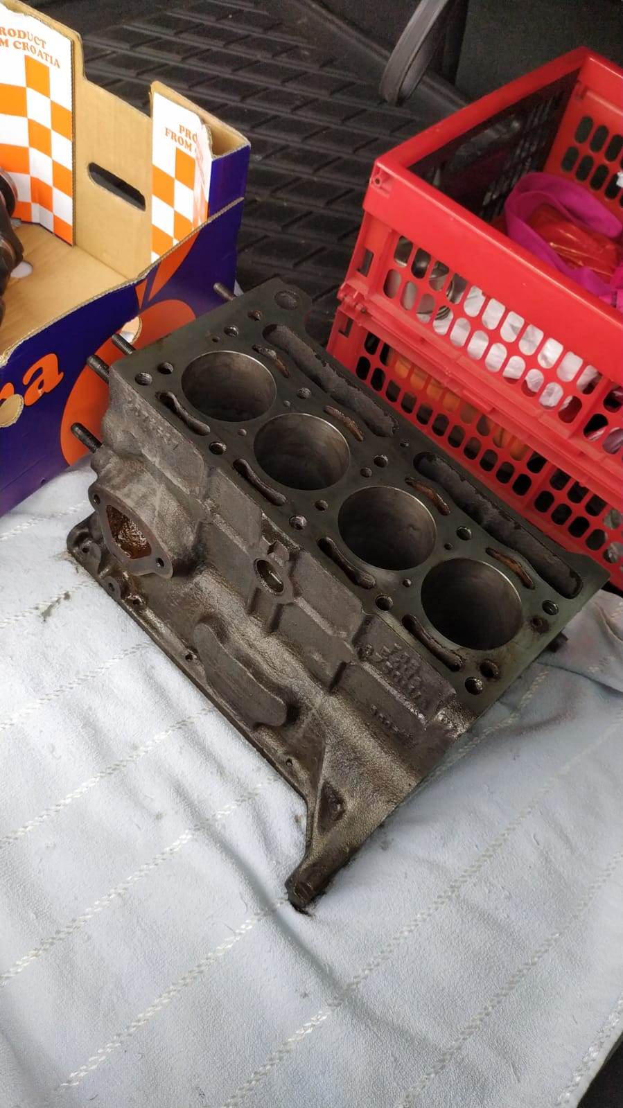

Gdje sam stao, aaaaaa. Znači od Marka pribavio drugi motor i odmah sa njim u rastav....lanac je imao malo lifta al nebitno jer je od Čuvitara bio kao nov, pa će se iskoristit, ali ni glava nije bila idealna. Dvosjed jednog ventila je bio loš...
[url=https://servimg.com/view/19888351/472
[/url]

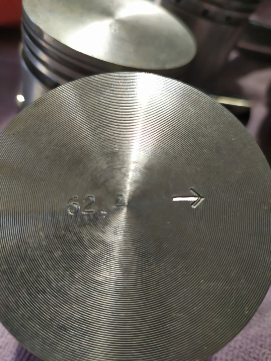

Albi to je nebitno je je sa Čuvitarovog bila odlična, a kako su specijalova i 850 iste nema problema i odmah je bilo jasno da će se od dva složiti jedan dobar i pouzdan stroj. Al ni tu svim zlima naravno nije bio kraj
Na četvrtom klipu je pukla karika i napravila ris na cilindru, a i klip je stradao. Klip je nebitan jer je ionako bila namjera ići na prvu specijalu.
Znači klip je izgledao

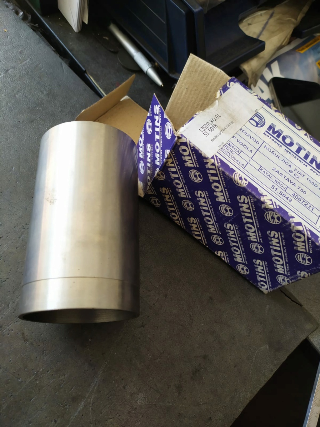

I tu zapravo sad kreće štorija, al i priča o dobrim ljudima. U početku smo vjerovali, a i nadali se da će druga specijala odradit sve što se tiče oštećenja na cilindru, al jok, zašto bi bilo jednostavno. Dok se čekala strojna glave dali smo se u potragu za klipovima druga il' treća specijala. Nikako na ć treću, al i za drugu cijena je bila da boli glava. G. Zdravko se dao u potragu, fejs, telefoni....pa isto tako zivkao i ja, čuo se sa par ljudi koji su u fićo priči, pozdrav svima njima skupa, svaki od njih me uputio na nekog novog, a na kraju g. Zdravko dobio, da, da dobio klipove druga specijala, znači 62,4mm i tu veliko hvala momku koji ih je poklonio na kraju meni, jel. Nećemo sad o imenima, prepoznat će se svi akteri, reći ću jedino da se Dalmatinci po tko zna koji put potvrđuju kao jako dobri ljudi, ma jok ljudi, ljudine
Tu su znači sad i klipovi druga specijala i karike....
Al ponovno, zašto bi bilo jednostavno 🤪. Taman nabavili klipove, a majstor javlja da druga specijala ne igra i oštećenje na cilindru nije sanirano, e jebi ga!
Šta sad, kuda, kako....
Ok, sad u ponovno u potragu za trećom specijalno nema smisla, već znamo da i nema ponude. I opcija koja ostaje je piksiranje cilindra....a ajd sad nabavi košuljicu. Nema tu, nema tamo...i za dva dana nabavi g. Zdravko jednu, a mene već bilo strah da ću morati sve četiri kupit, dat pravit......
Al eto, nabavili mi nju,
Odnijeli je majstoru kod kojeg je blok na obradi i kroz par dana blok je gotov.
Usput je i radilica dobila prvu specijalu
A imamo i pripadajuće ležaje
mislio sam da će i tu bit problema, al našlo se brzo.

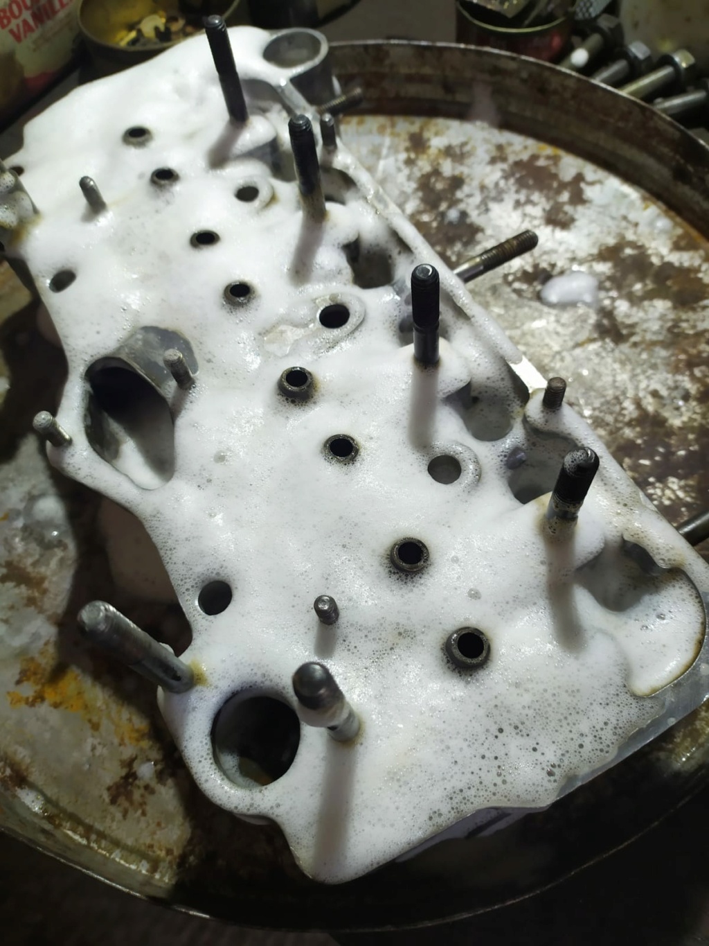

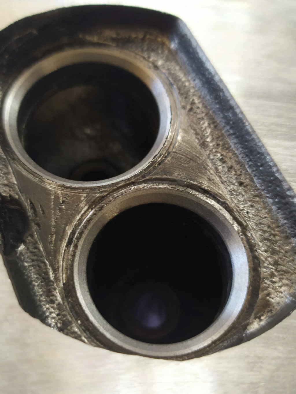

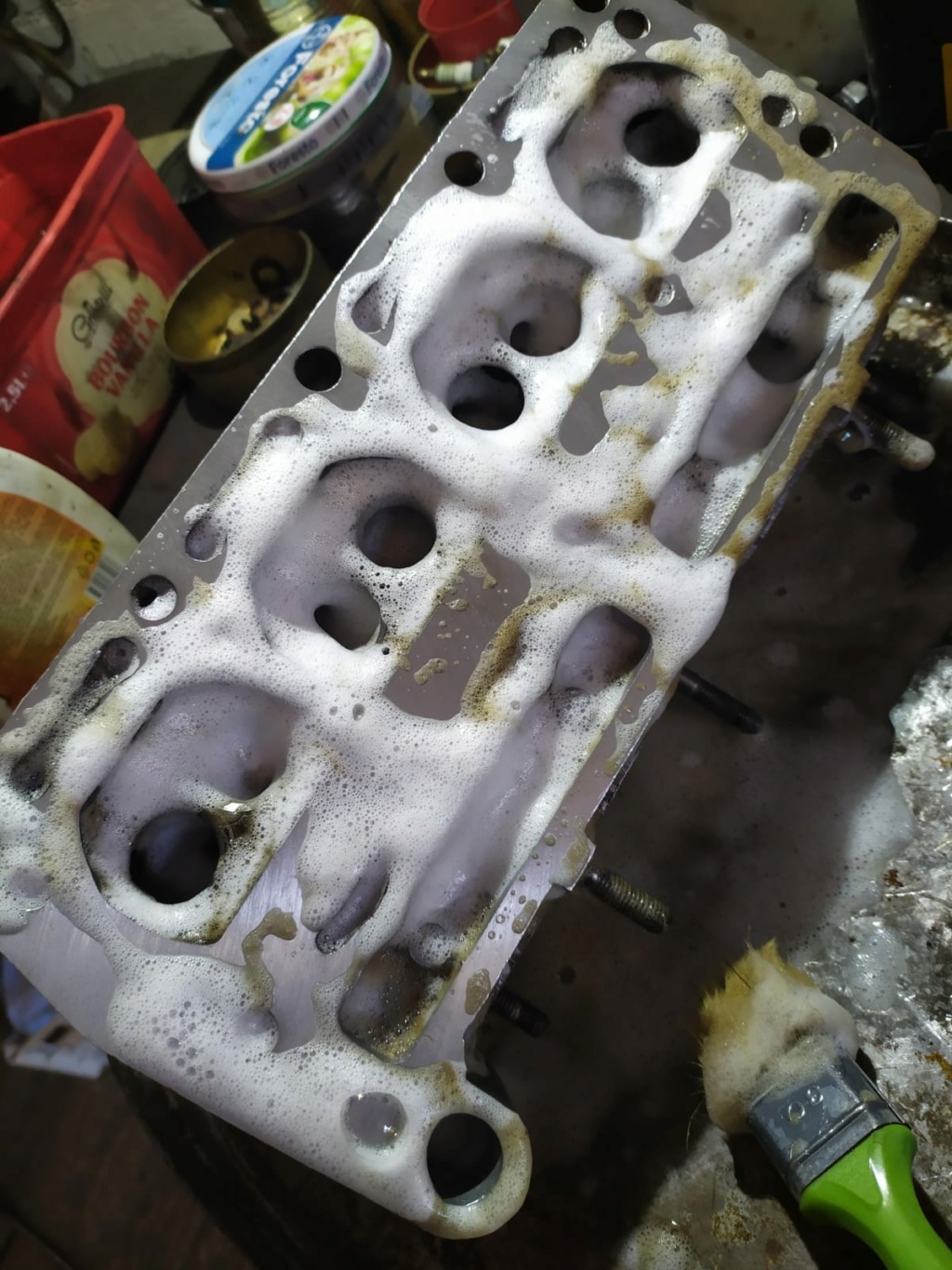

Usporedno sa svom ovim što se vrtilo oko bloka uređivala se glava....

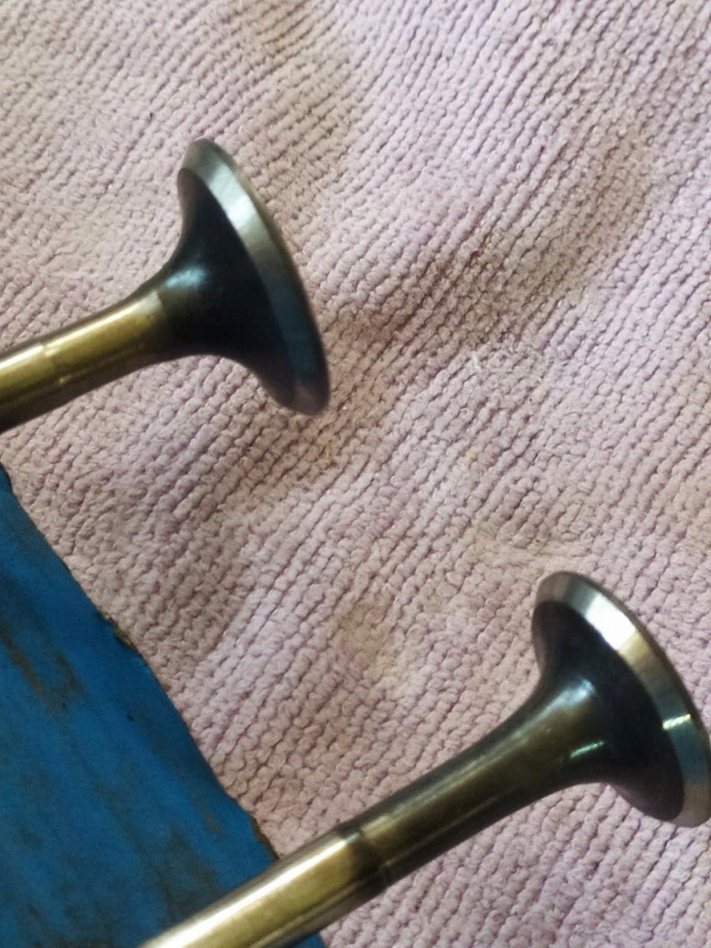

Pošlajfani ventili, i dosjedi..
Sve posloženo da se ubaci...
I ugrađeno ....

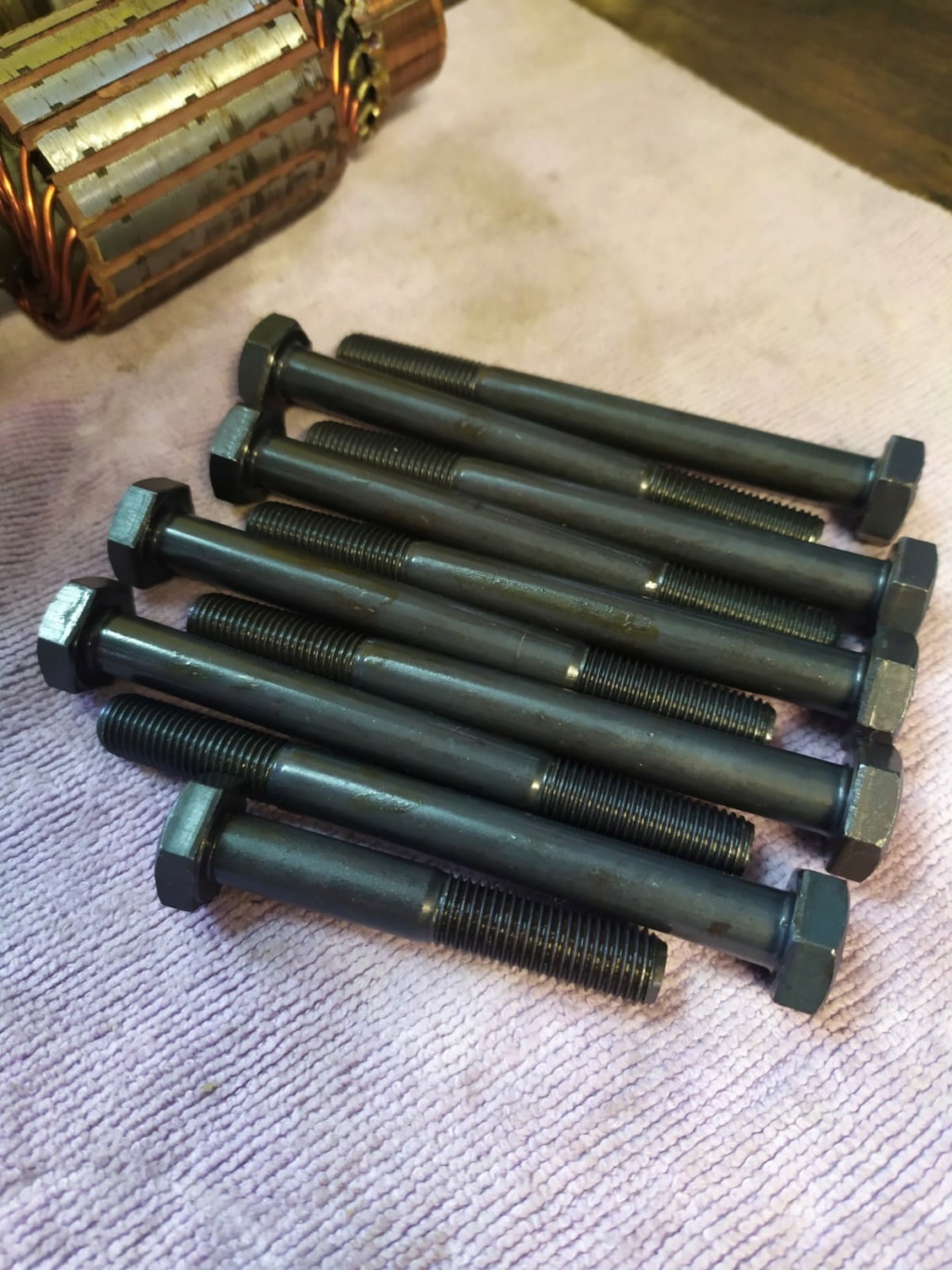

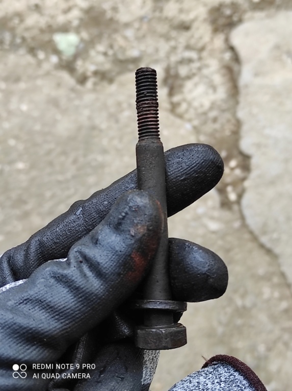

A usporedo se nabavljaju i vijci za onu glavu

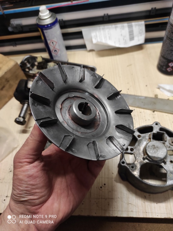

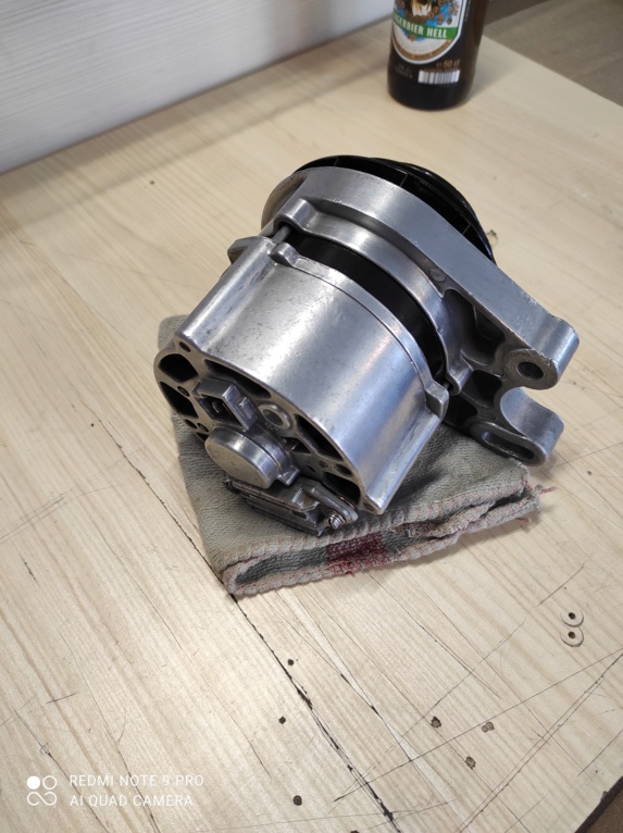

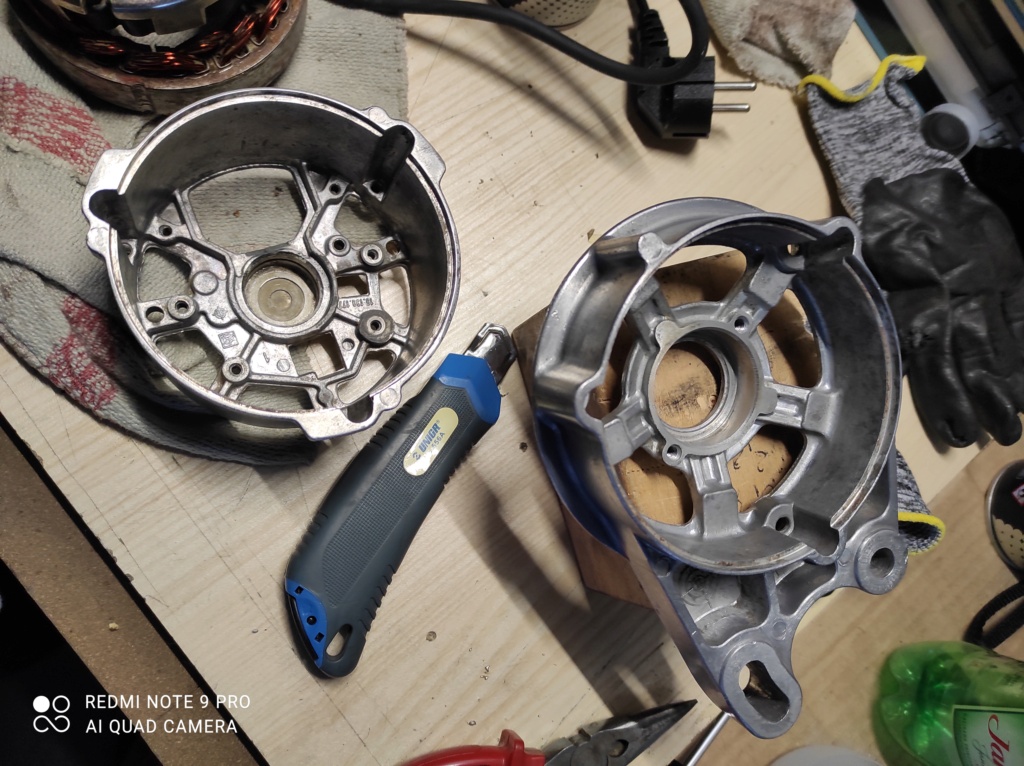

Marko, sad ovaj iz Biograda mi je preko frenda poslao alternator. Markov (Marko iz Sukošana) motor je došao sa Dinamom. Pa se dao u reparaciju....
Ovo sam dobio
Pa rastavio i oprao sve
Malo šmirglao sa 3M spužvicom i dobio sljedeće

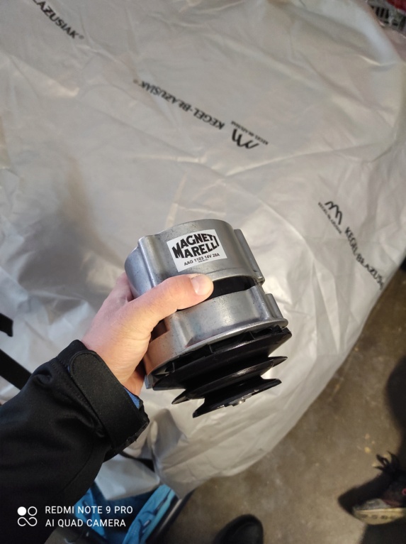

Remenica kao nova, prvo pošmirglana naravno...
Onda je sve sastavljeno
Ovo sam dobio

Sad kombiniram da bih limove statora mogao opiturat u crveno
to bi onda bilo iz Magneti Marelli Superpotenca serije
