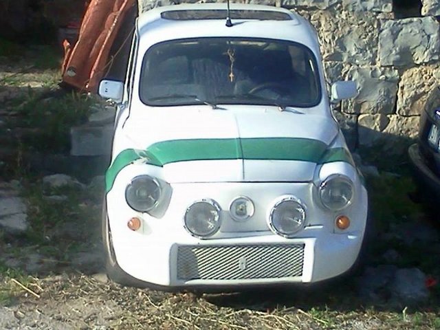

zastava 750 82 god.
5 posters
zastava 750 82 god.

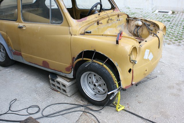

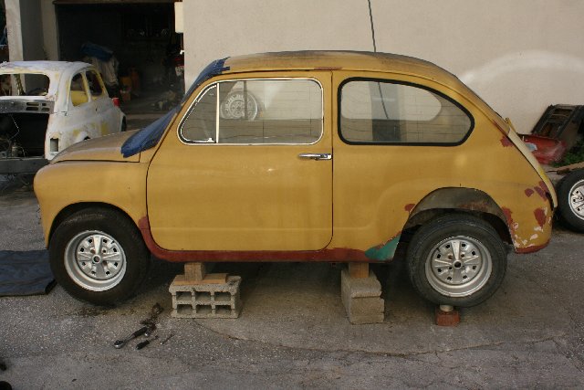

kupljen prije par miseci u ogoljenoj verziji sa svim djelovima koji su još na klisu kod starog forumaša cake
cake je krenija sa radovima
i odusta
i odusta

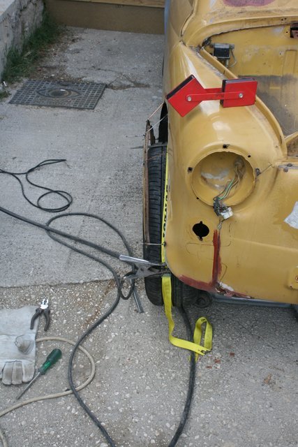

asconaextreme- Aktivni Član
- Broj komentara : 946
Re: zastava 750 82 god.

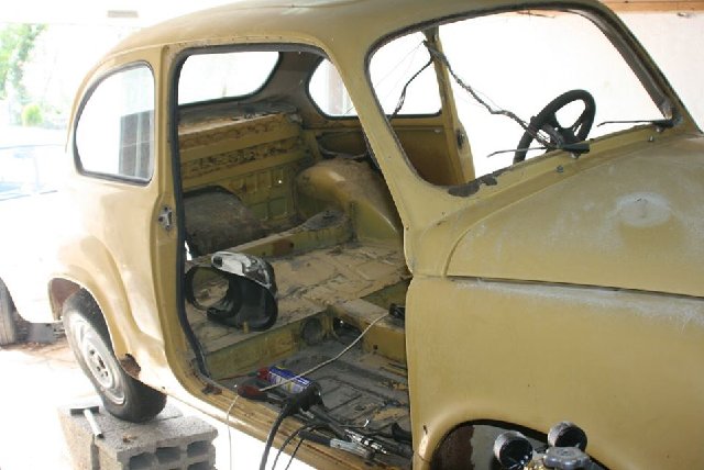

kod mene je stiga u ovakvom stanju

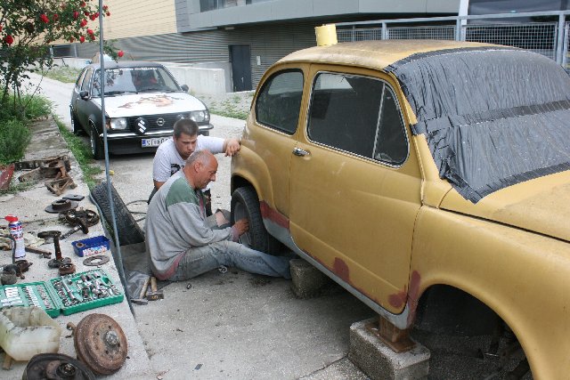

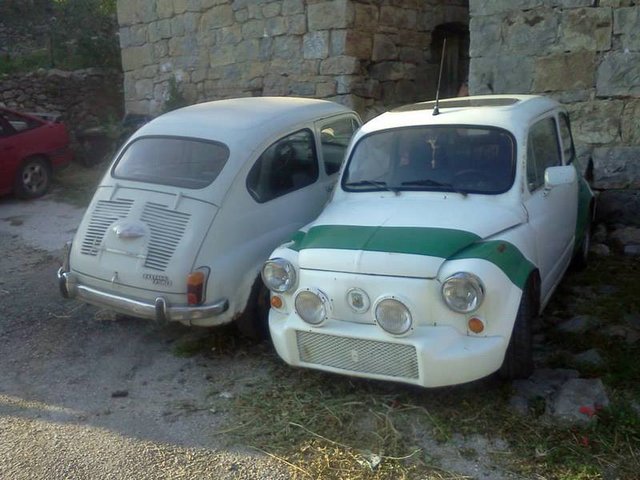

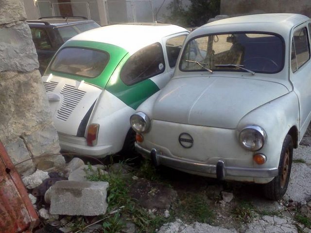

kako sebi radim fiata 500 zetu sam poklonija fiću tako da ih trenutno ima 5 komada
planirano je staviti disk kočnice na sva kola,malooo ga raširiti,motor od fiata 850 sport i još svašta nešto

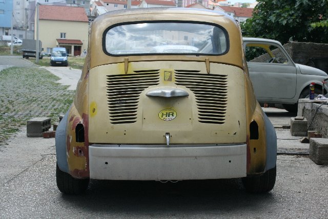

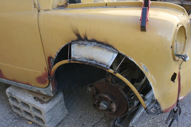

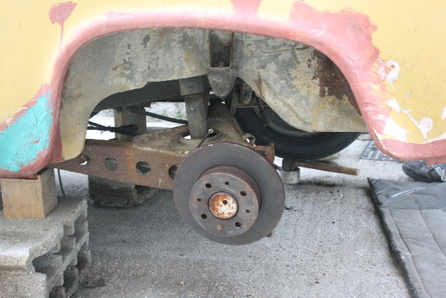

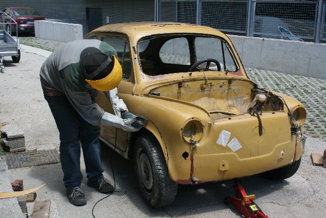

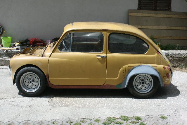

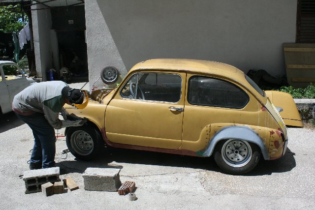

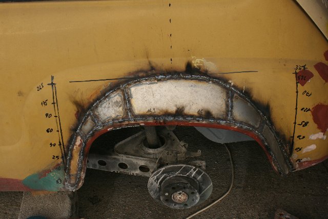

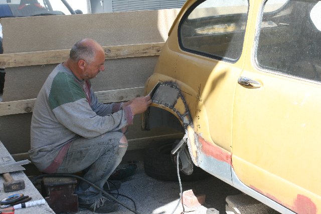

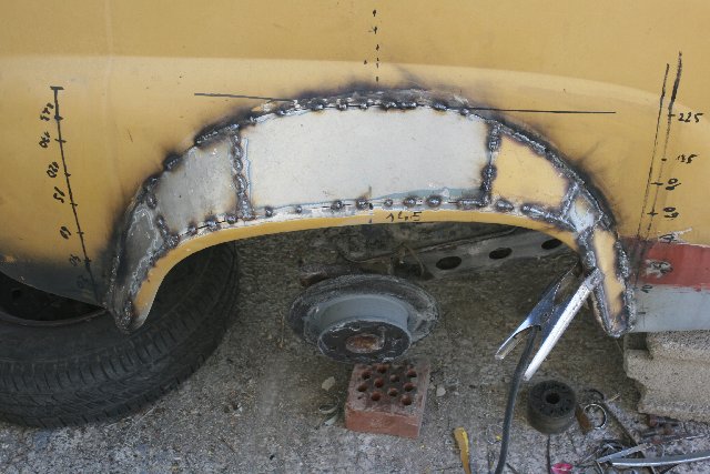

zada je raskrojen,povaren i zaštićen
može stat poooveća guma i felga

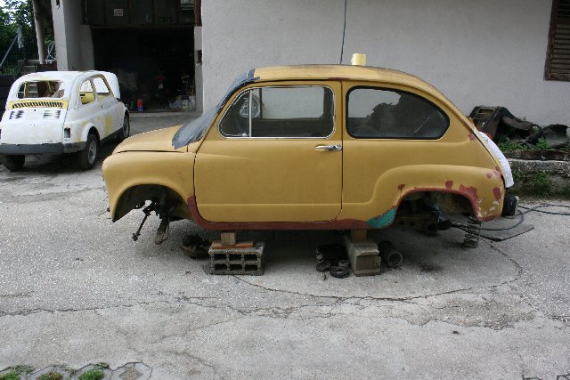

slagalica

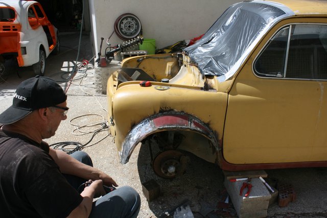

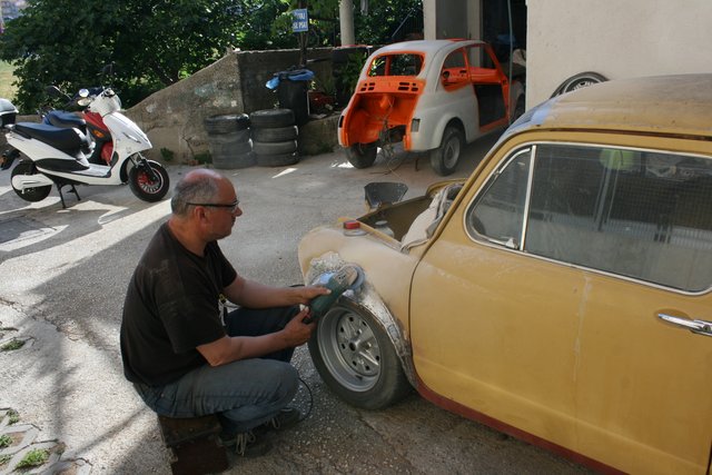

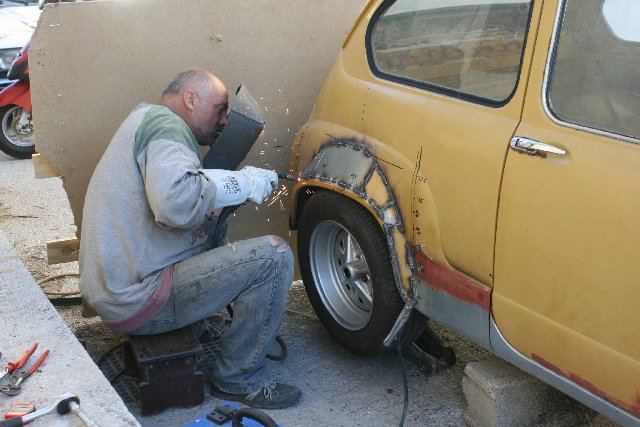

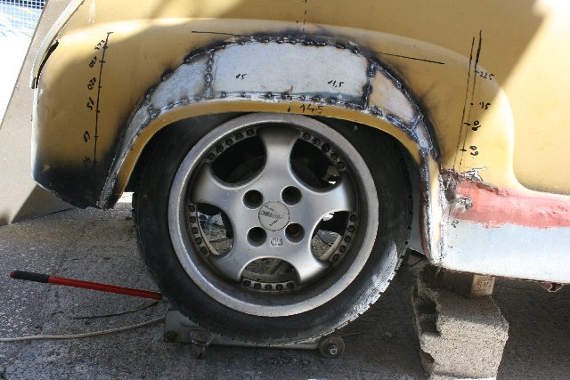

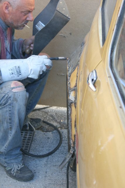

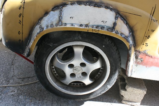

zadnji dio skoro gotov
još pobrusit varove i malo dotjerat rubnjake
probali smo montirat 195-50-15 i staje bez problema

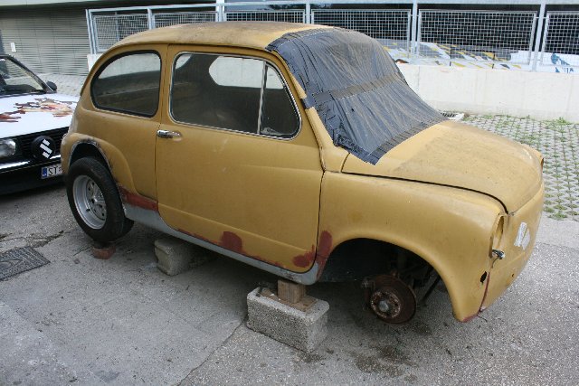

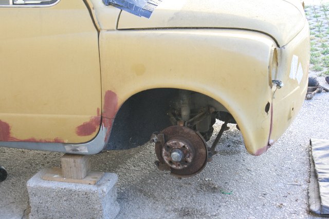

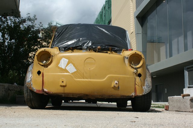

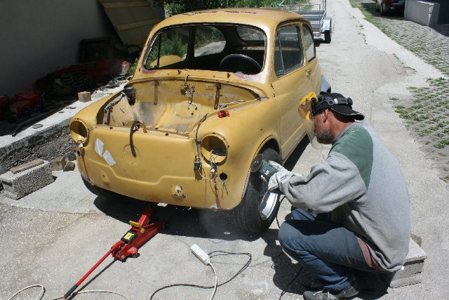

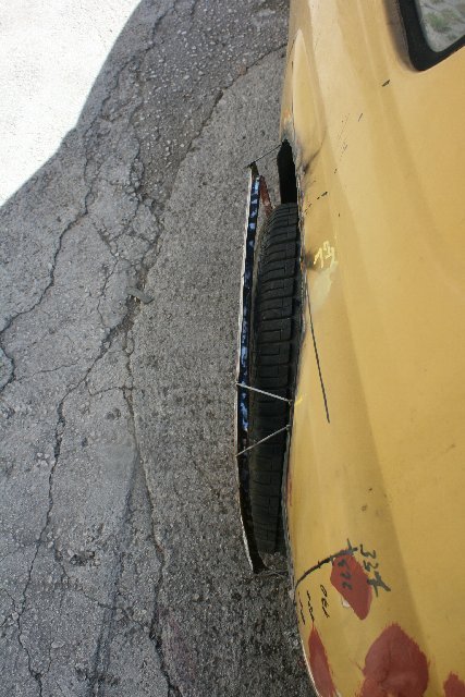

prednji kraj je na redu
samo maaalo proširen

Ma ne, meni je gušt ovo vidjet ma na najjače.
A na ovom konkretnom autu će prednji kraj bit brutalan. Još mu uvalit proširen prednji TC branik - ja bi ga odmah otkupio.

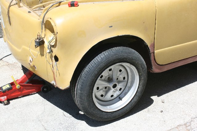

Uf uf uf!
Nisko i široko
Nisko i široko
