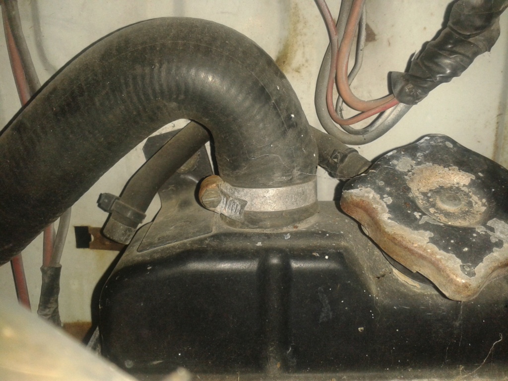

evo koja slika sad masine.
sa lijeve strane nema nikakav nosac za posudu,ali na hladnjaku iznad cepa ima rupa i crijevo kratko koje ne ide nigdje,cudno.....
mozda je to da neki visak iscuri ili nesto slicno?
ili je hladnjak od novijeg ficosakija?
molim misljenja?

Bok Ljuti. Hladnjak je novi tip kao i altenator tvornica je počela altenatore ugrađivati 1980 godine Tvoj treba imati dinamo pošto ti je regler kod bobine crna kutija Ajde uslikaj pločicu s podacima ona kod auspuha aluminijska tako da ti kažemo koji je tvoj model Z-750 .I nosaći ekspanzione posude ima 2 tipa novi i stari.
