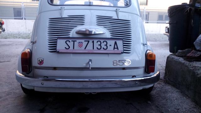

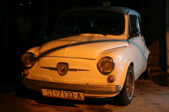

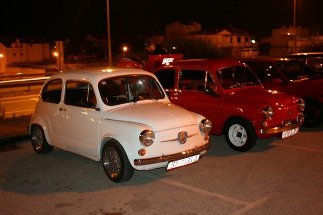

vozi se po susretima i vikendom
slike su od bivšeg vlasnika koji je naš zajednički prika
sadašnji vlasnik i moja malenkost pomagali u nastanku ovog bolida
fijo je 2014 g.registriran
i prestavljen ekipi
Re: fićo 75 god
bivši vlasnik tj lete ga je vozija oko godinu i po
Re: fićo 75 god

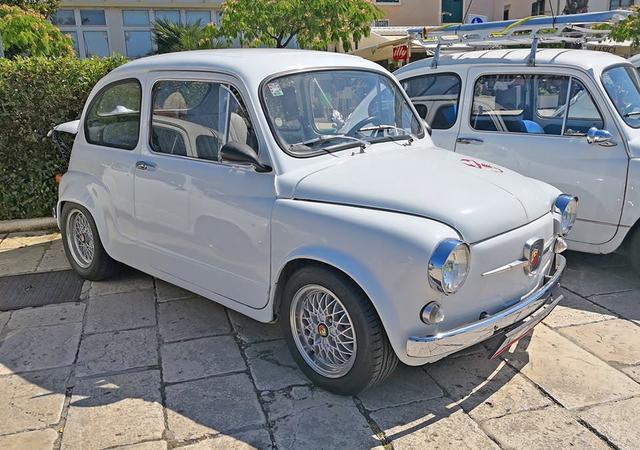

u lito 2015 g. fićo je prominija vlasnika
na klis su stigla nova bijesna kola
i odmah je odvožen imotski susret oldija

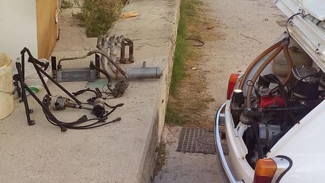

Re: fićo 75 god

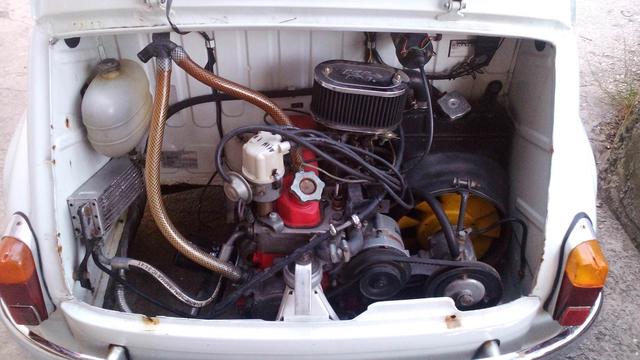

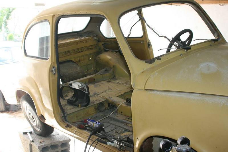

čim se uvatilo malo vrimena stari fićo je osta bez motora i svih popratnih dodataka
sve ovo je tribalo montirat na novu zujalicu
sve je na svome mistu

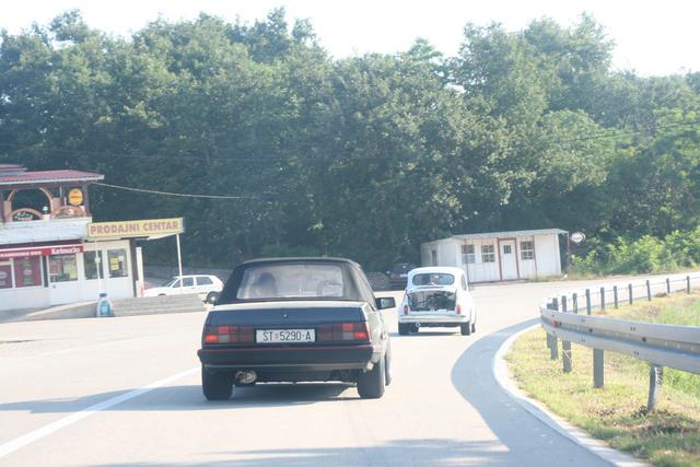

i onda je krenula sezona raznoraznih putovanja
na putu za bihać
na putu za bihać

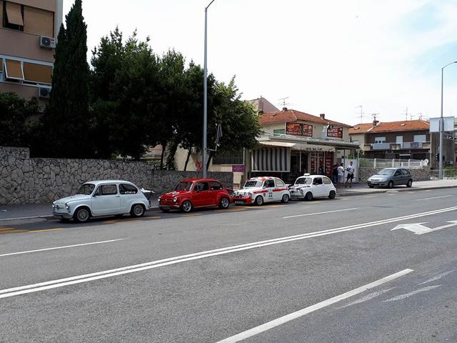

susret u imotskom
susret u livnu
susret u livnu

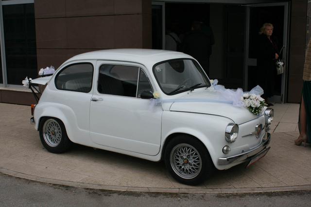

i onda je početkom2017 g.cake odlučija da se ženi

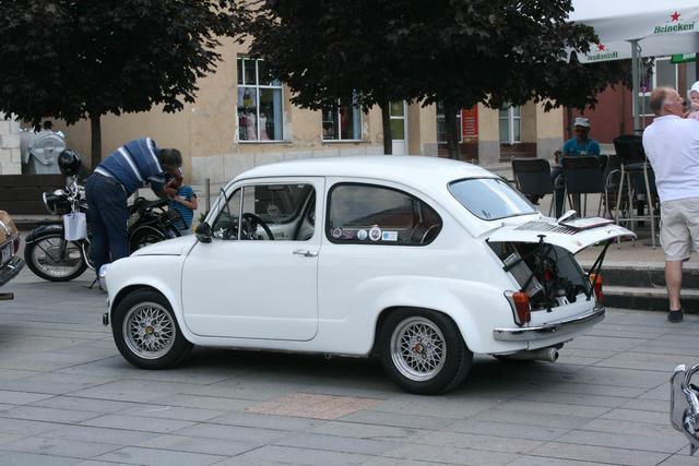

šibenik,rogoznica,primošten,split

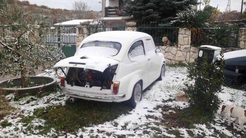

prošla god.dana triba vozilicu spremit za tehnički
hauba skoro zatvorena

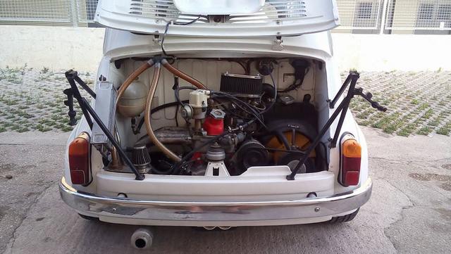

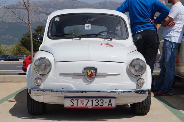

evo ga u prirodi

Jedno pitanje ako može. Vidin na slikama da je na autu grana 4 u 1 pretpostavljam, i onda lonac. Je li lonac skroz protočni, i koliko je to bučno, naime ja san montira protočni na tvorničku granu ne onu sa tri vide nego onu okruglu (još i cijev do lonca), i stvarno je bučno. Bi li to bilo manje kad bi isti lonac montira na 4-2-1 ili 4 u 1. Zahvaljujem na odgovoru, baš me ovo muči.
Re: fićo 75 god
Sad Vidin gori da je 4-2 pa lonac, ali pitanje stoji.
Re: fićo 75 god
Da se ubacim, a tko zna bolje nek ispravi. Tebi svakako treba grana 4-1 ili 4-2-1 to si vec i sam napisao, al po pitanju buke sama grana znaci malo do nista. Buka je iz lonca i uvijek ce bit ista. Ono sto je kod mene je kompromis svega, dobrog dubokog zvuka u vecem rezimu okretaja, tek vrsni okretaji ga tjeraju u buku, vise reski trkaci zvuk. Sad kombiniram, al istrosio sam se sa federplatom i oprugama da za sljedecu sezonu dam sloziti lonac 2 u 1 sa ljevkastim zavrsetkom nesto kao u obliku trube. To bi trebalo bit, a ono ka na trkama, pa mjenjat prema raspolozenju.
Re: fićo 75 god
A vidit ću. Mene malo hebe, šta nisan pre mobilan, ne mogu iza posla sest u auto i malo obilaziti, treba mi puno više vremena, a kad idem na kopno uvik iman nešto važnije. Mislim da ću malo protresti tvornički zasad dok ne uspijem uzet nešto, ima na njuški za 1600 hrvatskih životinja. Čini mi se malo puno ali šta je tu je. Možda nekad provozat po Splitu pa vidit u ovih sta rade auspuhe da naprave nešto na licu mista. Ali kad me to kopka.
Re: fićo 75 god

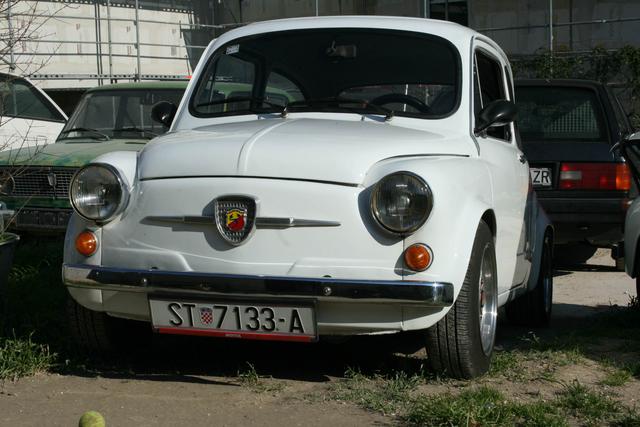

4-2-1 a lonac skoro pa ne postoji
u "loncu"se nalazi cijev promjera 45 mm sa puno rupa obložena sa vunom za auspuhe
na sve to je navučena cijev od pokroma
do 2500 okretaja skoro pari tvornički a na više doslovno poludi i zvuk i ubrzanje
Re: fićo 75 god
Hvala, to me zanimalo, ipak ga dužina cijevi (volumen) malo utiša na manje đire.
