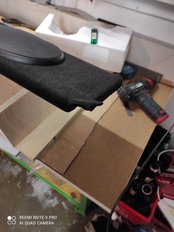

Kutija za prednje poprima izgled, prvo poljepio, a naknadno ću vijcima učvrstit
I obje,
Nadam se da nisam nešto zajebo. Da da, rupa za zvučnik ide naknadno. Visina kutije je 150mm i cca je maksimalna koja ide pod sjedalo, a rupa za zvučnik mora bit 100 što mi ostavlja 5mm sa svake strane ploče. Pa stoga prvo kutija, a onda bušenje rupe.
I obje,

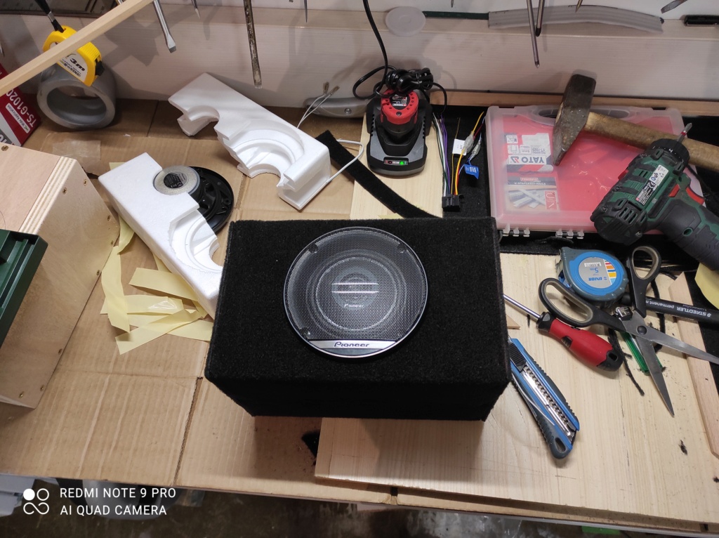

Kutija je dimenzija 250 x 160 x 150 to je cca najviše što kulturno ide pod sjedalo. Kulturno znači da ne viri, strši, upada u oko kao strani predmet.
Iskreno ne zanima kako će se to sve na kraju put, a i izgledat naravno.

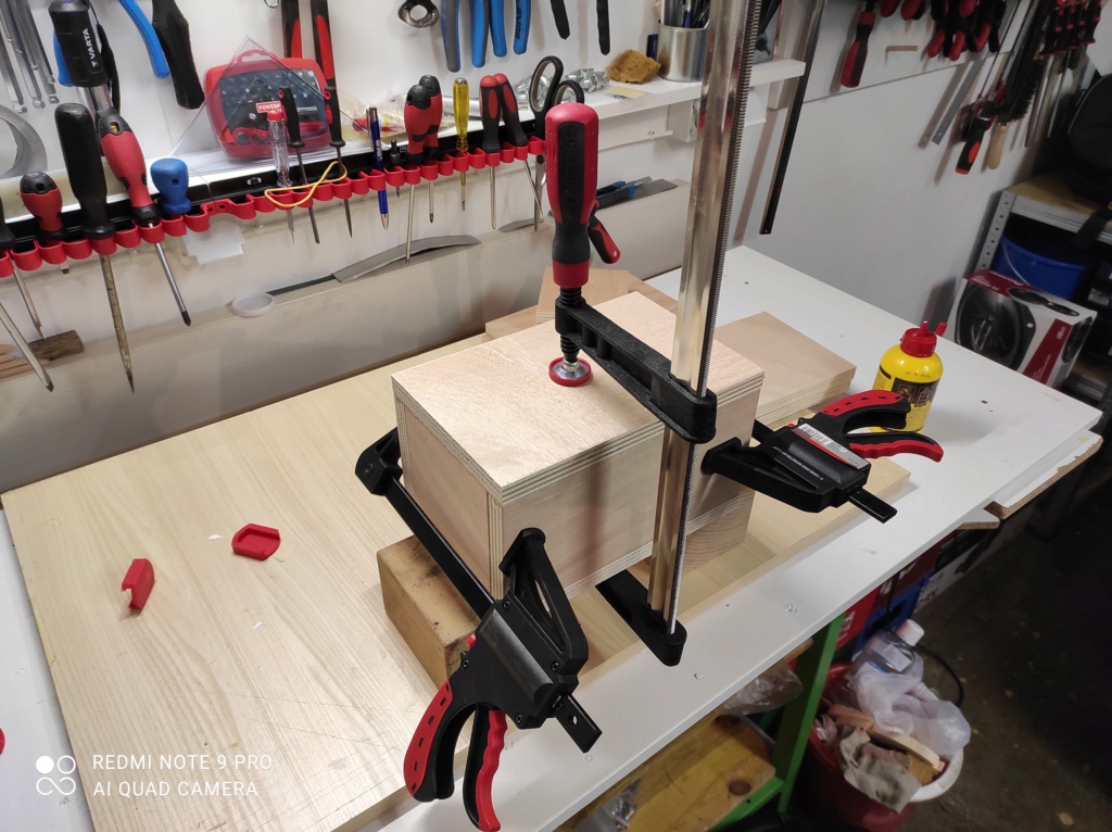

Ajd da je i ovo gotovo, izjebalo me na najjače, a ja mislio da će bit mačji kašalj 🤪.
Debeli je ovaj materijal za ovakve stvari, al nakon salvi psovki gooootooovooo.
Znači, ljepilo je zaqurac, na kraju klamerica radila i odradila posao.
Znači gotov proizvod izgleda,
Kasnije će vam bit jasan ovaj štrćak
I bočno,
I konačno u autu to izgleda....
A onaj štrćak....
Pokriva kopču od klupe. Ponosan sam na taj detalj
Pogled sa dignutim klupom, i kako to sve skupa nalježe. Doista skromno moram reć jeeebeenooo

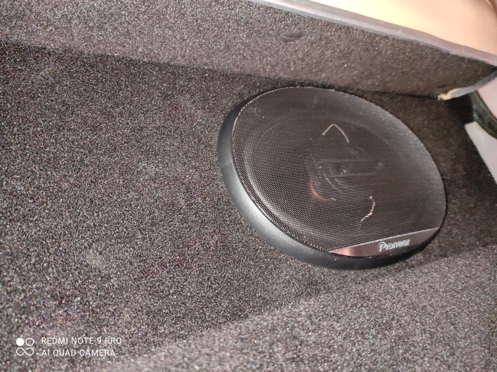

I prostor ispod police/zvučnika ima funkciju
Izvana se slabije vidi, umjetno svjetlo pa je odbljesak u staklu, al uredno i me prenapadno.

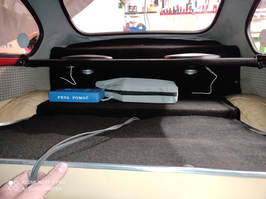

Kako je prilično hladno i sjeverac neki dere, bili tek po ure sa klincima vani pa ukrao još malo vremena .... Kako je sutra Valentinovo morat ću bit dobar pa danas iskoristio koliko je bilo pristojno
Što pjesnik želi reć....

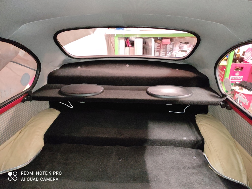

Ovo mi je bilo najelegantnije riješenje

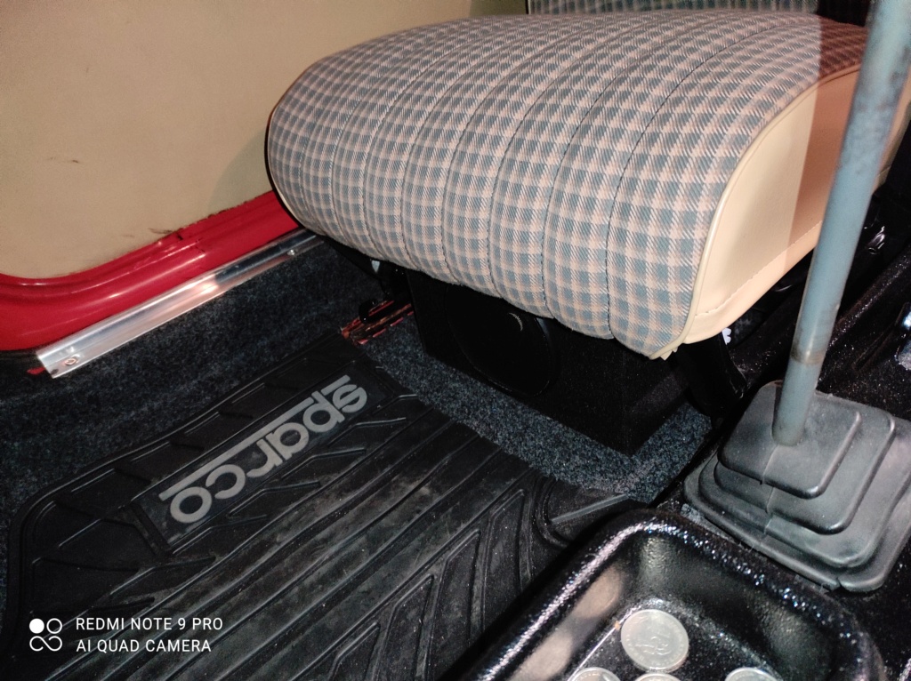

A pod sjedalom to izgleda, pa zanimljivo
Ne znam koliko imate dojam prema ovoj zadnjoj slici, ali to je to. Tako sam zamislio ovu priču. Još mi je ostao jedan za napraviti i time ova priča ide kraju.

E da, onda još ostaje opaljenje pa da vidim kakav je krajnji rezultat. Nadam se kudikamo bolji od Bluetooth zvučnika kojeg sam do sada znao koristit. Radio mi je guba, ulazni model sa CD-om, ali ima osim USB-a i povezljivost sa mobitelom i on se koristi kao daljinski

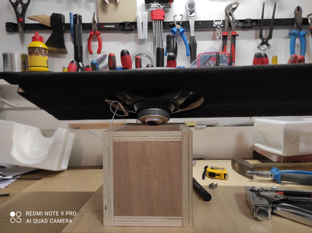

jesi li proba podignuti sic sa zvučnikom ispod
Jesam, jesam. Dimenzije su i gađane tako da kod dizanja sic ne dira zvučnik.
Dimenzije su 150 x 160 x 250. od toga je dubina 160mm, da bude poravnat sa sicom mogao bi bit 200 - 210mm al onda sic nalegne u jednom trenutku kod dizanja na zvučnik. Ovako prođe taman ispred njega.
Sam položaj zvučnika je teški kompromis. Nisam ga još upogonio da vidim što sam i jesam li išta napravio. A prije izrade sam samo sa Bluetooth zvučnikom isprobao koliko gubim u odnosu na zvuk koji bi bio direktniji prema glavi. I da, gubi se dosta, a opet računam da kako sam na kraju išao sa dvosistemcima da tu možda špvratim malo visokih zvukova u odnosu na taj Bluetoth koji sam koristio za probu.

S obzirom na smještaj na pod, htio sam reći da riskiraš da sve skupa strada od vlage, al sam se sjetio da se fićo ne vozi ako uvjeti nisu idealni...
Camshaft je napisao/la:S obzirom na smještaj na pod, htio sam reći da riskiraš da sve skupa strada od vlage, al sam se sjetio da se fićo ne vozi ako uvjeti nisu idealni...
Sad je tek doša na svoje (ono za šta mu fićo služi) , za slušat muziku 11 miseci u godini u garaži....
Šala,šala,šala ...
Tija san ga i ja to pitat , ali taj ne prepušta ništa dimenzionalno slučaju...asconaextreme je napisao/la:jesi li proba podignuti sic sa zvučnikom ispod
A bome kad se sve zbroji nisi puno promašio.
