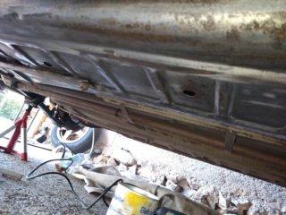

Još par dana godišnjeg iskorištavam doma, u garaži...
Čekale su dugo neke stvari, a napokon ću rješit nešto navrime...
Criva kočnica su čekala više od godinu i to san rješio, sad ćemo vidit oće li mali problemi nestat....
A ono glavno je bilo pobrusit pod i namazati i dat mu još nekoliko godina života... sve je samo ispadalo i četka na brusilica nije imala puno posla,, uru vrimena ležanja...

meni su tvoje slicice uvijek zanimljive,ali na kompjuteru sve su nekako malene i nista ne vidim jbg.
sta ti je to undercoat?

A, jbg, ja sve preko moba radim (slike). A šta se tiće undercoat , to san uze od MOTIPA, nešto slično ko body -bitumen, svakako nekakva elastična zaštita od prskanja kamenčića i tako dalje. Iskreno meni je najvažnije da je primer uredno namazan , a ovo drugo ... Vidit ćemo sutra...ljuti je napisao/la:meni su tvoje slicice uvijek zanimljive,ali na kompjuteru sve su nekako malene i nista ne vidim jbg.

ja sam prije koju godinu imao pricu sa jednim starim autolimarom a tim poslom se bavio i njegov otac,znaci dugogodisnja tradicija.
na pod i pragove nikad nisu stavljali bitumen,bitumen samo unistava auto a lak je posao za fals majstore.
za pod 3 sloja temeljne,i onda 2 sloja boje koje hoces i to je dovoljno i bolje nego sve ostalo.
iznutra pragove i te supljine su mazali jednom zanimljivom kombinacijom tako da sol i ostala sranja nisu ostajala unutra u limariji,auti im nikad nisu imali problema sa limarijom a i one koje su radili nisu godinama pokazivali znakove trulezi.

Ma nije to bitumen, ali izgleda ok.
Ovo šta je meni bilo doli na autu je nešto gumeno i dok je držalo je ispod lim ko iz tvornice... Sad se ne brinem, ovaj hempel mi mažemo na kobilice jedrilica, ako se lipo očisti i namaže dvi ruke, u moru ne izbaci ruzinu...pa neće ni meni na fići... A ovo drugo mu ne može naškoditi...a i crno je pa će bit u konačnici bolje...
A isto tako moraš znat da materijali (kemije) danas nisu isto ko šta su bili prije 20 god. Ima nekih stvari puuuno boljih, a istovremeno s brigom za okoliš dobivamo i znatno lošije proizvode...

sve ok,realno vecina ljudi koji imaju ficu vise ga ne koriste po zimskim uslovima kao nekad gdje je fico bio i glavno prevozno sredstvo.
cuo sam da su neki koristili temeljnu boju za brodove,pa rekoh ako mu more nemre nista onda je i fico siguran
