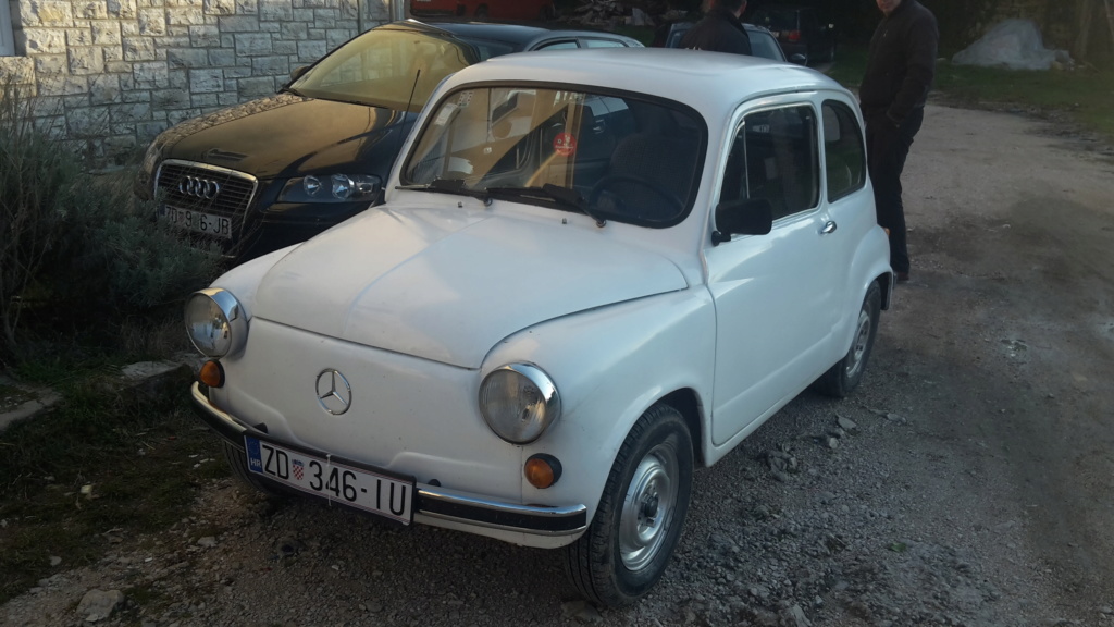

Pozdrav, evo da predstavin svog fiću znači kod mene je od 2.miseca 2018. bivsi vlasnik ga je polimarija i opitura (metlom), unutrašnost katastrofa, motor 850 kombi, felge 12" kad ih je pituru usput je i gume posprica
i tu je sve krenilo auto kupljen, dovezen kuci, provozan par puta i motor zariba pukla osovina uljne pumpe indikator nije bia prikopcan na instrument tabli
E onda je kupljen yugo 45 izvađen motor, skinuti diskovi, i sve to normalno završilo na fići, pa pumpa vode od 900AK kombija da se ne prigrijava, pa se malo po malo radilo na njemu piksira se trap, prominile se spone, criva kocnica, gumice na škarama, kocioni cilindri, pakne, pa prve felge 13" stajale kući bile na opel corsi stavljene samo radi diskova, e onda krice ćuning
naprid abarth branik, pa urice pritisak ulja/tamp motora/ i voltaža, luisi trokraki volan, grane inox 4-1 i inox lonac, pa bosch el. paljenje, ats classic 6j felge, sad polako prilazin na interijer napravljene plastične oplate vrata, ovih dana idu i novi sicevi unutra... I tu nije kraj jos se radi

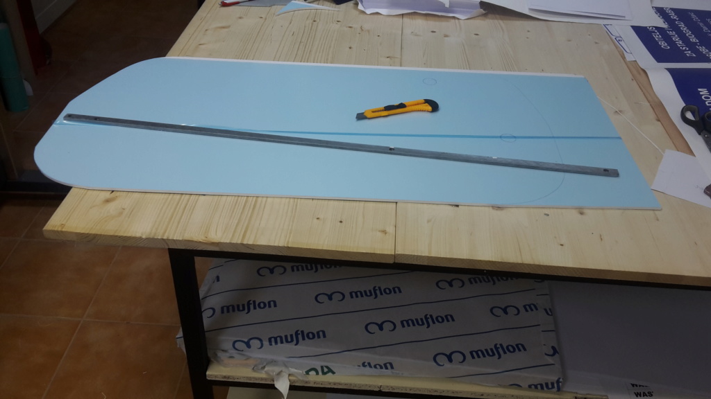

Svi ti stari sicevi bi tribali uredno stajat samo da su tanki npr, kadet gte, honda nsx, bmw kockica m sicevi i norm swift samo ih triba nac ako ne onda alternativa nove školjke i risen problem. I evo ako će kome dati za ideju paneli za vrata (plastika - forex) rize se sa skalpelon jednostavno za radit
