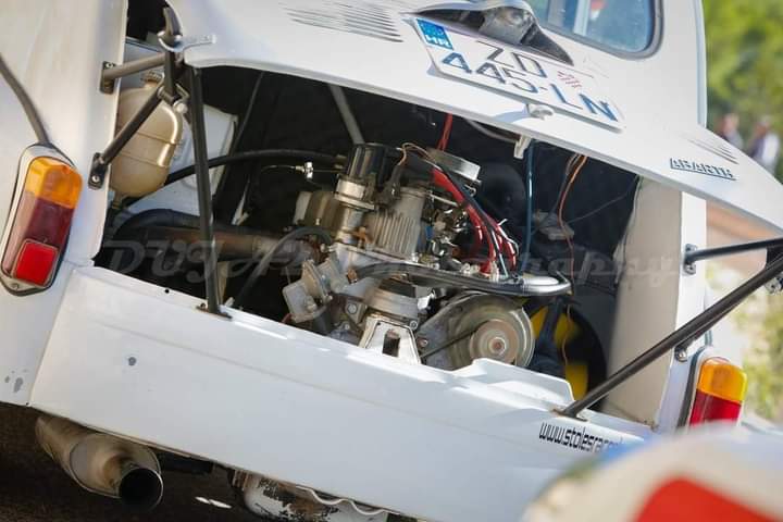

Skradin smo odvozili i ove godine, 4. Misto je zasluzija, auto isprobano na "stazi" isplivali su sitni nedostatci na koje nisan racuna, ovjes je top ispa to je svitla tocka auto se vozi ka na tracnicama nema klizanja, motor isto top vrti se ali aaaaaali uvik nesto sad kvacilo vise nemoze izdrzat izlaz iz svake krivine u brdo lamela proklizuje, jedini nedostatak ii to lako rijesiv

Godino drugi problem je bija nije lamela klizala nego se motor odvida, osta je na jednoj vidi.. Stega ponovo i nema klizanja, cudilo me da klize jer san novu korpu i lamelu stavija prije niti 5000 km

Gledan ovu drugu sliku,,,, mnogo blizu ovaj filter goriva i crivo grani auspuha...?
Re: Fićo vikendaš ´83
Nije ima nekih 7 cm od grane ali uzea san od KIE neki filter goriva da iman di povrat spojit samo nikako vrimena uvatit

Tek san ga pocea rastavljat, plan je busit ga na 3ili 4. Spec spustit blok u nulu, olaksat i ispolirat klipnjace, podizace ventila od 750, glavu obradit i MOZDA busit glavu za horizontalni karburator, uglavnon pomalo cilu zimu mislin to radit
