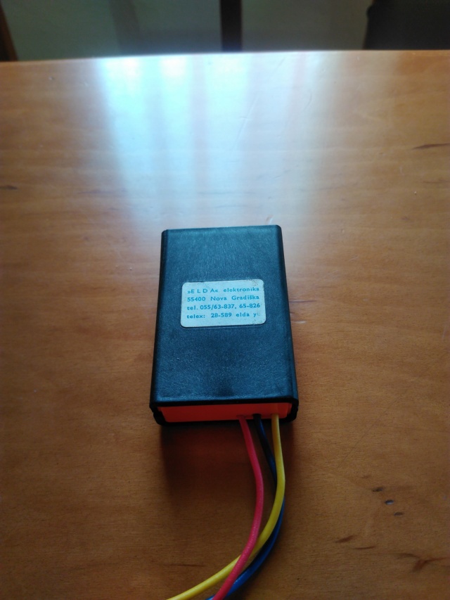

Jedno pitanjce za malo iskusnije, iman ovo na slici, dobio san to i kaže mi barba staviš to i platine više ne izgaraju, premda ja nisan ima problema s tim. Ali kaže neman shemu spajanja. Možda je tema već razrađena ali ne nađoh. Pa eto oni koji znaju mogu nešto napisat, ako ništa barem da se nešto događa.
