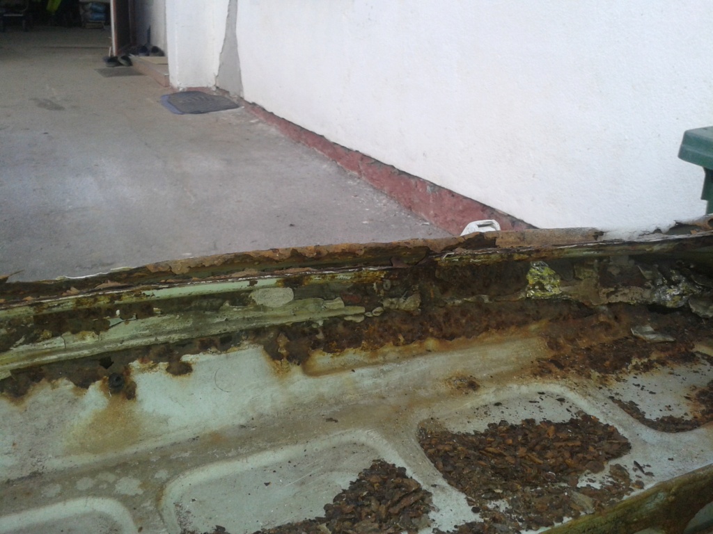

1mm debljinu sam mislio podove i te donje dijelove,a za ovo ostalo je valjda 08mm ok?
za vjezbanje imam neke stvarcice koje moram po kuci da varim,neke ograde pa bih na tome prvo se ucio,za sad gledam oglase za kakav polovan c02,bome imaju jake cijene.
inace ficka svaki dan malo provozam,jer je slijepa ulica pa nema nigdje nikog,ide ok,malo trokira,ali ide,koci ok,vozi ravno,sa mehanicke strane cak to kao i moze proci.
nego pitanje,kako mi je bolje za odraditi zadnji dio ispod prozora,jer mi to djeluje nekako najteze od svega ovoga odraditi?
evo neka starija slika dok je staklo jos bilo gore,znaci taj dio ispod odraditi od lima ili pokusati naci nekog ficu sa kojeg bi taj dio odrezao?

Radi sve sa 0.8 limom jer je lakše i mjerom je približniji tvorničkoj debljini lima. Ako ima neki fićo na odpadu da mu je dio ispod šajbe zdrav to je bolja opcija a ako ne polako se igraj sa limom dok dobiješ oblik. Imaš Co2 aparate za oko 3000kn relativno dobre al nemoj razmišljat na način da je to skupo nego da će ti taj aparat ostat i nakon fiće i da je bolje nego da si taj novac bacio u vjetar.

Odlično rečeno! Usput zadnji dio ispod šajbe treba, ako ima neko od ekipe za odrezati bilo bi dobro!
