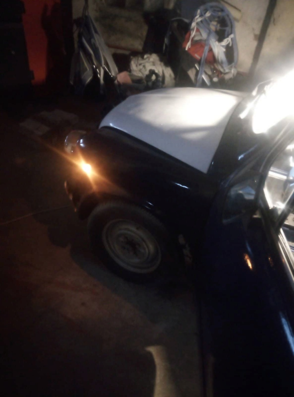

igranje se nastavilo i dalje,zezancije oko ele.instalacije.
dobijem nekako desnu stranu zmigavaca da radi,lijevu nikako,na kraju nakon dosta muke otkrijem da je problem u samoj rucuci i da je nesto upalo u nju i nije se mogla prebacivati. inace bocni zmigavci su od fiat una,moji su propast,ali i ovi fino stoje
