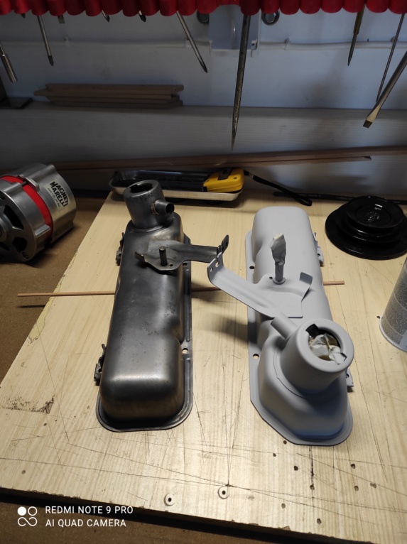

A abarthov poklopac...pa malo ispolirati ne da se sjaji nego samo da je čist ili za to čekaš rođendan
Crni već imaš možda za promjenu crveni
Marko_Sukošan- Član
Lokacija : Sukošan
Registration date : 11.04.2019
Ma rokaj crveno, nek se vidi ko je gazda...

Čuvitar je napisao/la:O kakvoj razradi mi pričaš, kad to majstornagazi u garaži, preostaje ti samo uživancija....
sad tek vidio tvoj upis, bome i to što kažeš!
Ludilo, dok se motor redom slaže kak treba, ti stvarno ostatak uređuješ kak treba.
Kaj se boja tiče, blok se slažem da je crveni cool (bio sam rekao da će možda sve skupa biti precrveno, ali dobro kažeš, ostatak motornog prostora će izvući stvar). Međutim, par puta sam vidio crveni poklopac ventila i nikad mi nije dobro izgledao. Ako hoćeš da bude poseban, da ga probaš ispolirati?
Ma džabe ja tu piskaram - znamo da će na kraju biti crven...
Nije džabe, dapače
I sam sam vidio crven poklopac i u pravilu mi nije sjeo....al kontam da je fora u tom što bi još 100 stvari bilo crveno oko motora. Npr. Držač posude za vodu, remenice, nosač gume na kileru....sve skupa ubije priču.....najrađe bih kako je Marko gore napisao kopiju Abarth alu dekla, ali nije mi financijski u planu, a i to je najlakše za zamjeniti. Imam poklopac viška sa kojeg mislim skinut lim koji je "nosač" sajle..... Tog bih možda i sad pripremio i obojao u crveno pa da imam oba i odmah vidim koji mi bolje vizualno leži.
Ajmo dalje...

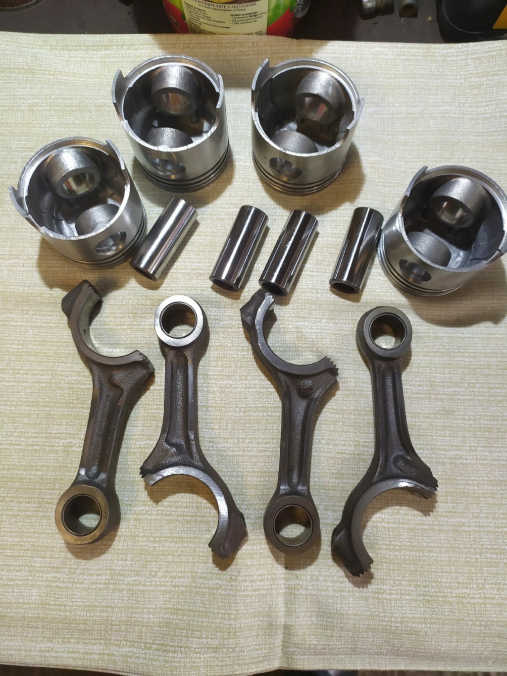

Ovo je start sa klipovima
Pa je sve rastavljeno i oćišćeno
I kompletirano sa novim klipovima, bolcnama i osiguračima
I jedna umjetnička instalacija
Baš komentiram majstoru da će prije složit motor nego ja uredit, polakirat dekl, odnosno dva jer upravo sam očistio i drugi pa da imam crni i crveni pa na licu mjesta odlučimo koji gore. Budući da vi slabo komentirate 🤪

Dobro izgleda. Sviđa mi se nijansa crvene. Isprva sam mislio da je bude previše, sad mislim da neće!
- Broj komentara : 68
Nije ovo pravi dojam crvene. Tu je zagasita, skoro pa mat. Sutra okinem još sloj pa će bit bolji dojam. Boja se zove signalno crvena i zapravo bi trebala bit vrišteća
Ako dobro računam, s novim klipovima imaš 777 ccm...
Eto šta sve čovjeku padne na pamet
Uzeo sam pi na više decimala pa dobio 776.770, pa se lijepo zaokruži na tri sedmice.
Dobro da nisu tri 666!!!
