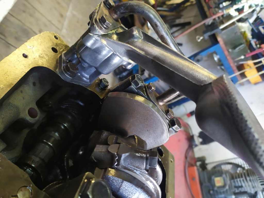

Hm! Još jedna prije i poslije.
Ovo prije je ljiga malo jača
A poslije - ma novo!
G. Puyol voli ovaj malo ausvinkl pristup slikanju 🤪, umjetnička sloboda. Dojam je tu svakako. Sjećam se otvaranja motora i na šta je pumpa ličila tad, čudo jedno da je ulje kroz nju i išlo. Sad kad motor prodire, ulje procilkulira kako treba, kroz sve kanale, radilicu. Po stanju ovog motora, a radio je i poginuo auto mogu samo naslutiti u kakvom je stanju ovaj koji originalno tjera mog Figuara. Kanali na radilici su bili skoro pa začepljeni....
Baš se veselim kako će ovaj zabrundat kad se završi. Prodisat će kao da je nov!

Gdje se glava motora skrila? Kanali ispolirani!?
- Broj komentara : 68
Jutro Jeep, glava je skoro spremna za ugradnju
Dihtung na mjestu, i mala opaska na njegov račun....kako specijal u odnosu na STD ima vijke glave M10, a ovo je dihtung za 750 trebalo je prepraviti rupe sa M8 na M10, a zašto nije odmah kupljen dihtung za S-a..... Pa nema ih! 850 ima veći promjer klipa/cilindra pa ne igra i ostaje ova opcija. Tako da jako se tko misli igrati ovime treba i ovo uzeti u obzir.
