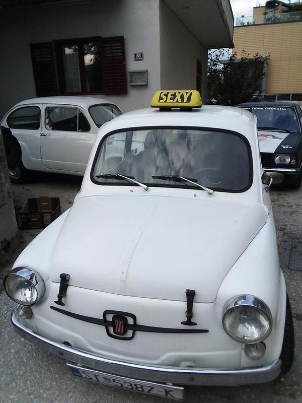

Pohvali vlasnika, poruka na zadnjoj šajbi je predobra. Dobro je, ne spavaju svi zimski san. Vidin na broju 81 je uvik živo.
Re: Moj mladi fićo iz 83'
Jedino ovi bili ispod ponistre nekako ka da je u fermi. Jedva čeka da ga prozovu ...
kod mene se uvik nešto radi,ovog bilog ćemo sklopit do lita
