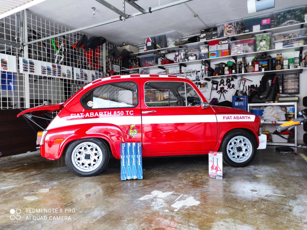

Ja danas, uzeo dizalicu i krenuo hrabro izmjenjat amortizere, i nakon četiri ure i tri pitanja
gotovo. I onda služim da nisam nešto nit slikao....
Poprijeko uauo u garaži, to poslikao.
To je više manje i sve !
Ulovio razliku u amortizerima, duži je originalan. Na njemu čak i piše Zastava 750 - prednji.
Ostalo preskočio skroz. Imam još samo ovu. Da ne ispadne da nisam ništa radio
Ovo sam očistio i zaštitio pred par godina i izgleda kao tad.
